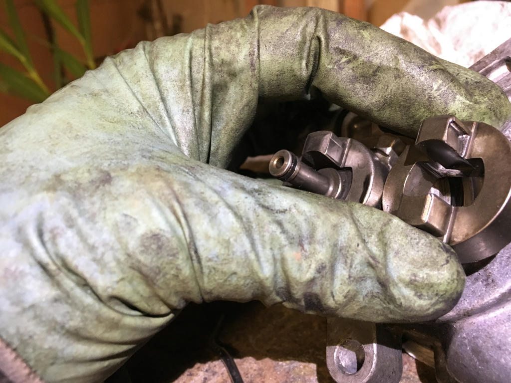

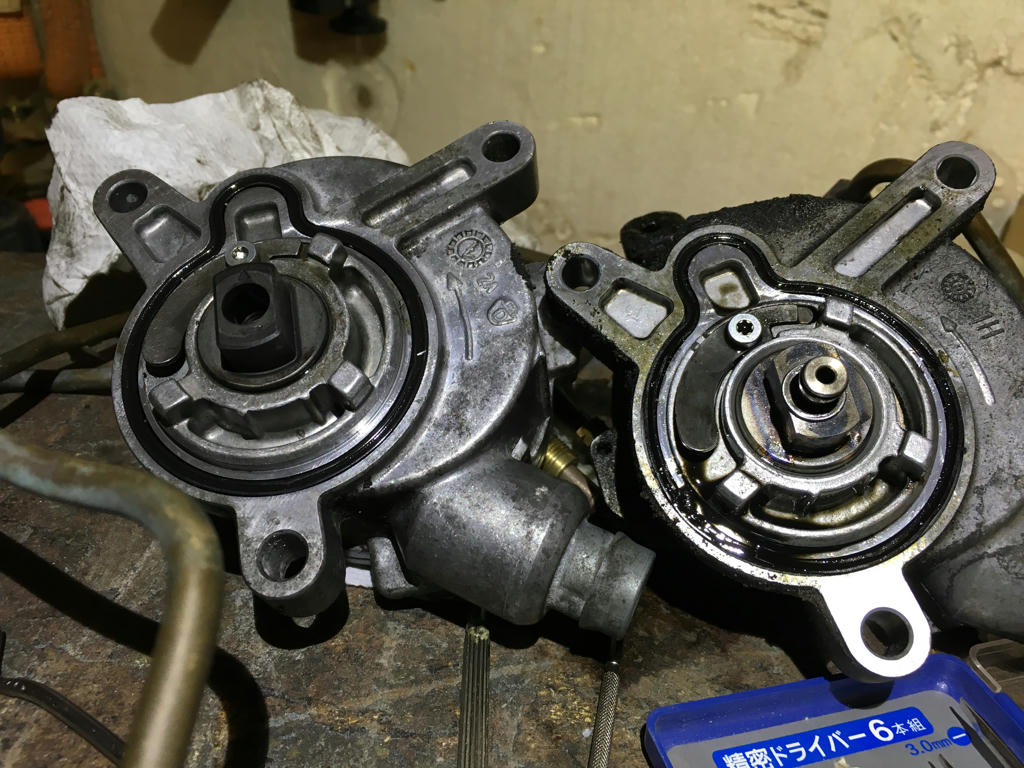

Beje, dėl ko gali nenorėti restauruoti savo vakuuminės pompos:
www.mediafire.com/convkey/4455/8xu2jbu98djdf886g.jpg
www.mediafire.com/convkey/b683/t1bw023lvf5cc546g.jpg
Maniškė dešinėj... Sprendžiant pagal metalo išsidėvėjimą, tai ir pati pompa viduje gali būti neprasčiau sunešiota.

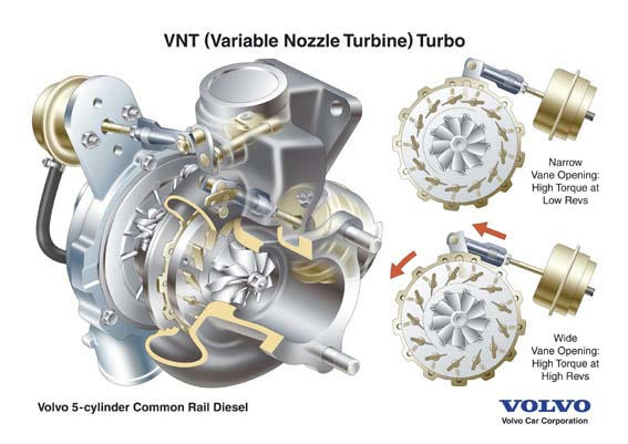

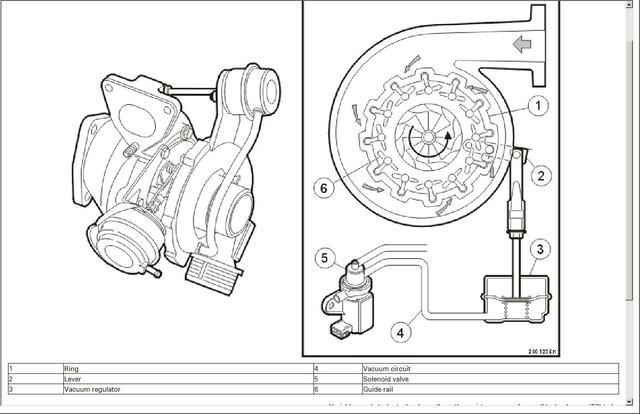

Šiek tiek vaizdinės medžiagos nuo senesnių laikų:
www.mediafire.com/convkey/9453/2rry4xwlxahjy0d6g.jpg
www.mediafire.com/convkey/cbbc/9cwahltldol9lw16g.jpg
O dėl paties neigiamo slėgio - gali ir neužtekti. Bet klausimas kitame: ar tikrai vakuuminėj pompoj? Nes kokiais simptomais skundiesi? Juk gali būti ir pačios turbinos stringanti geometrija, ir valdymo vožtuvėlyje...
