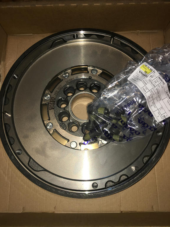

Tai gi: keičiame smagratį nauju ir dedame Sachs Performance sankabą su diskatoriumi.
#39 Spausdinti pranešimus
Parašyta 2018-02-02, 13:08
Smagratį naują OEM dėsit?
#40 Spausdinti pranešimus
Parašyta 2018-02-02, 13:26
Originaliu Volvo.
